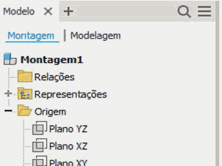

| Visão geral
- Painéis. Cada painel pode ser movido dentro, adicionado a ou removido de um painel existente, basta arrastar a guia. Os painéis também podem ser encaixados lado a lado e de cima para baixo, ou desencaixados e exibidos separadamente de forma flutuante. É possível até mesmo exibi-los encaixados fora do Inventor.
- Fecha o painel.
- Adiciona novos painéis a partir de uma lista de painéis ocultos.
- Ativa ou desativa pesquisas e filtros (os filtros não estão disponíveis no Inventor LT).
- Fornece acesso a configurações de exibição.
- Campo Pesquisa rápida: pesquisa toda a hierarquia do navegador.
- Cancela uma pesquisa existente ou fecha a janela se não houver nenhuma pesquisa ativa.
- Exibe navegadores ativos. Alterna entre modelos e outros navegadores de ambiente com um único clique.

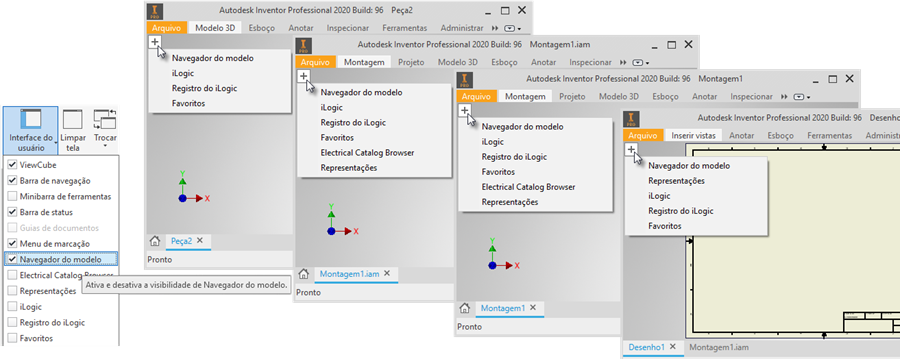

Acesso
Independentemente do tipo de documento, sempre que o navegador do modelo não estiver exibido, você verá este ícone
no canto superior esquerdo da exibição gráfica. Clique no ícone para exibir os painéis do navegador disponíveis para o documento ativo.
Se quiser alterar a visibilidade do navegador do modelo, vá até a guia Vista
painel Janelas
lista suspensa Alternar.
Nota: Para abrir ou reabrir um painel quando nenhum painel for exibido, clique no sinal de adição e faça uma seleção.
Detalhes da pesquisa
Use o campo Pesquisa rápida para localizar:
- Nós de arquivo, tanto retraídos quanto expandidos.
- Operações.
- Relações (não disponível no Inventor LT)
- iProperties: Um ícone é exibido ao lado dos resultados de pesquisa com campos de iProperties correspondentes. Passe o mouse sobre o ícone para exibir as informações.
Use um único espaço para separar palavras-chave.
Nota: É possível editar operações e arquivos diretamente nos resultados da pesquisa.
