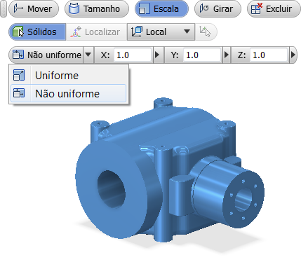

Edição direta
A escala é adicionada às opções da minibarra de ferramentas. Use a lista suspensa para especificar a opção de escala Uniforme ou Não uniforme.
