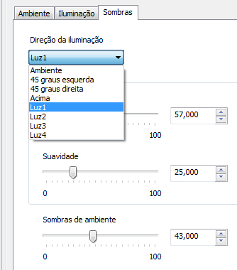

As configurações de sombra são gerenciadas individualmente em cada estilo de iluminação. Estas configurações estão localizadas na guia Sombras na interface do usuário do Editor de estilos. Uma nova opção, Ambiente, utiliza a imagem do ambiente para definir a direção da sombra.

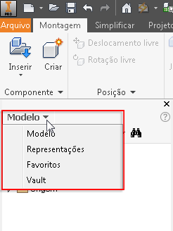

Os novos comandos Alternar painel de navegador para frente e Alternar painel de navegador para trás estão disponíveis como comandos configuráveis de atalho de teclado em Ferramentas
Personalizar. Este aprimoramento permite que você avance ou retroceda pelos painéis do navegador que estão disponíveis no navegador do modelo do Inventor; por exemplo: Favoritos, Representações e Vault.

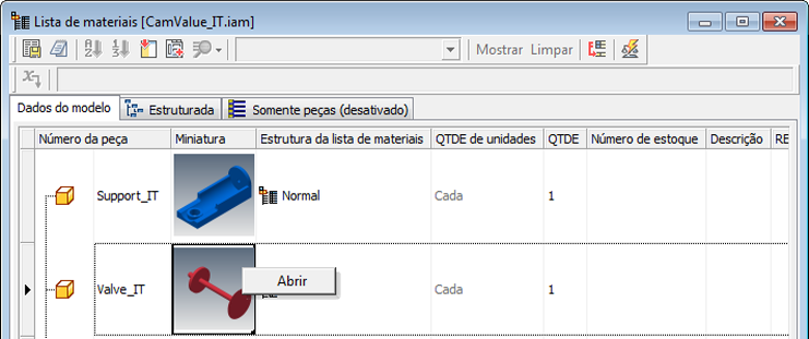

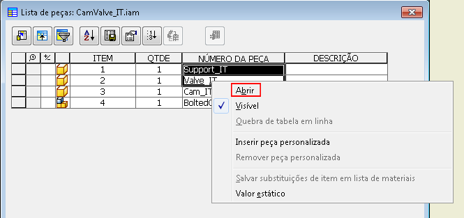

Para obter mais informações, consulte Sobre as listas de peças.
