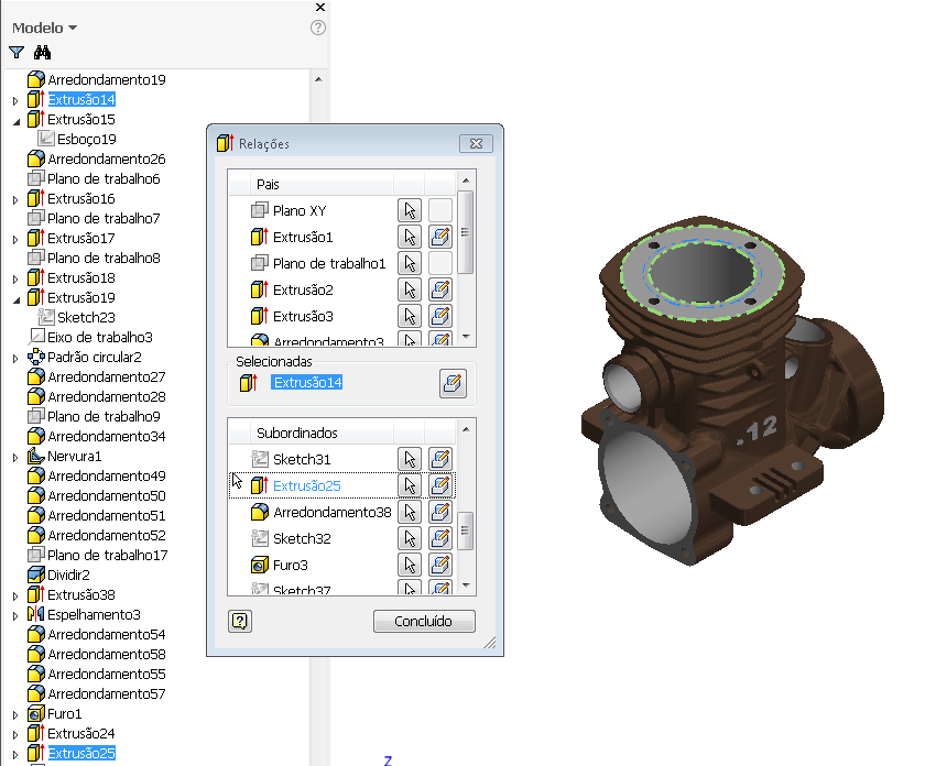

Visualizar as relações das operações pai/filho a partir de uma peça
Agora, no ambiente de peça, é possível acessar com facilidade as relações das operações pai/filho a partir de uma peça por meio do navegador de modelo ou da janela de desenho. Essa nova caixa de diálogo interativa permite visualizar as dependências da operação diretamente de dentro da peça. Na caixa de diálogo Relações, selecione o ícone para alternar para uma vista selecionada. Selecione o ícone para acessar a caixa de diálogo Editar operação.
As dependências da operação pai/filho podem ser visualizadas na caixa de diálogo Relações. Essas operações incluem:
  • Esboços
  • Esboços compartilhados
  • Eixos
  • Planos
  • Pontos

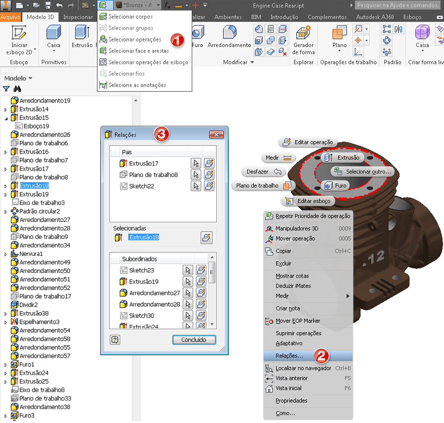

Para acessar a caixa de diálogo Relações e as dependências visíveis da operação:
  • Navegador de modelo: Clique com o botão direito do mouse no nó da operação no navegador de modelo para exibir o menu de contexto e selecione Relações...
  • Janela de desenho: Defina o filtro de seleção como Selecionar operações, selecione uma operação na exibição, clique com o botão direito do mouse e selecione Relações...
Para obter mais informações, consulte Para localizar relações em peça.
