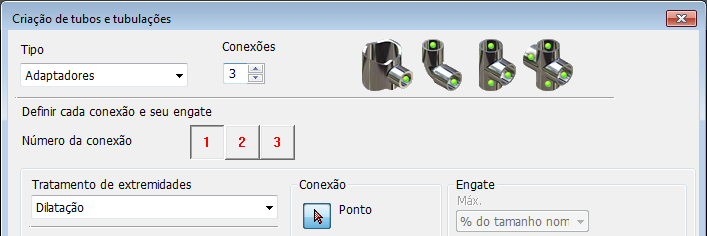

Aprimoramento da publicação de tratamento de extremidade de tubos e tubulações
Quando você publica conteúdo de tubos e tubulações na caixa de diálogo Criação de tubos e tubulações, a última configuração de Tratamento de extremidade usada para conexões é preenchida automaticamente quando você adiciona conexões.
Para obter mais informações, consulte Criação de tubos e tubulações.
