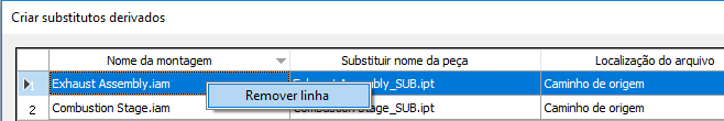

Ferramentas de produtividade
Na caixa de diálogo Criar substitutos derivados, você pode remover a linha clicando com o botão direito do mouse na linha, e não apenas na célula mais à esquerda.

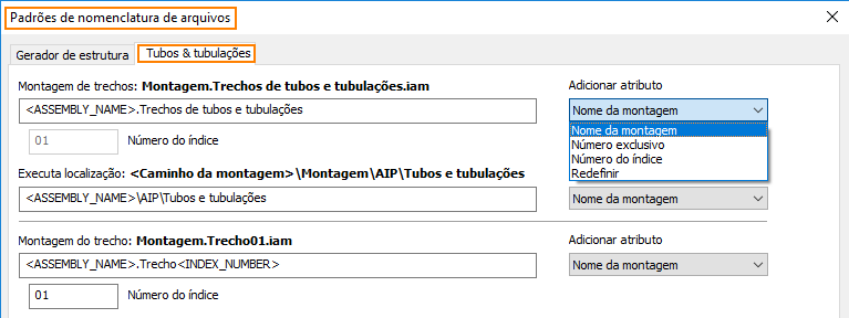

Tubos e tubulações
Agora, a caixa de diálogo Opções do aplicativo Arquivo Padrões de denominação de arquivo inclui uma guia Tubos e tubulações, em que é possível especificar como criar arquivos e pastas. Por exemplo, você pode usar essas configurações para manter a estrutura de pastas plana e eliminar por completo o sub-diretório AIP. Além disso, já é possível configurar o esquema de denominação utilizando as opções na nova lista suspensa Adicionar atributo.
Enviado para o Inventor® Ideas
Para obter mais informações, consulte Para personalizar a estrutura de pastas de Tubos e tubulações.
