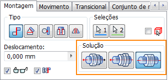

A caixa de diálogo Inserir restrição fornece três novas soluções para a restrição de dois eixos.
Use as novas opções Oposta e Alinhada para controlar a direção de um eixo ao criar uma restrição de coincidência entre dois eixos. Essas opções permitem que você posicione os eixos da forma que desejar.
O exemplo a seguir exibe o eixo central do primeiro componente selecionado e o eixo central do segundo componente selecionado. | Quando a opção Oposta está selecionada, a direção do eixo do primeiro componente selecionado é invertida. | Quando a opção Alinhada está selecionada, a direção do eixo do primeiro componente selecionado é mantida. |

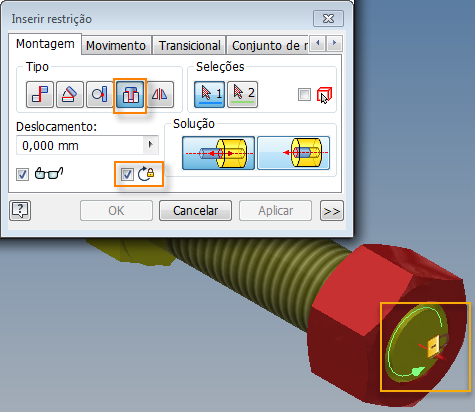

Use a nova opção Bloquear rotação para bloquear os graus de liberdade de rotação em um componente ao inserir uma restrição de inserção. Essa opção impede a rotação da peça.

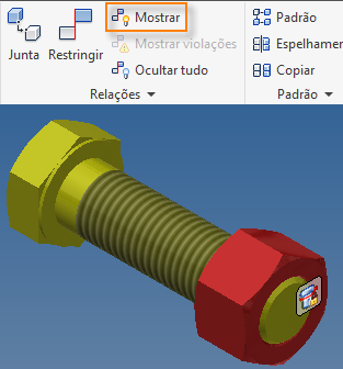

Um ícone de cadeado é exibido na janela de desenho quando uma restrição de inserção é posicionada com a opção Bloquear rotação selecionada. Por padrão, o ícone de cadeado desaparece quando a caixa de diálogo Inserir restrição é fechada. | Para exibir o ícone de cadeado na janela de desenho após fechar a caixa de diálogo, clique em Montagem ![]() ![]() |
Com a opção Bloquear rotação aplicada, a restrição de inserção é exibida com um ícone de cadeado no navegador.
