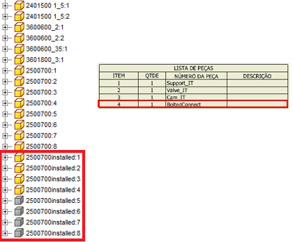

Nova configuração Ajustar QTDE no filtro da lista de peças de vistas de projeto
A nova opção Ajustar QTDE foi adicionada ao filtro de listas de peças da vista de projeto de desenhos. A opção Ajustar QTDE pode ser acessada na caixa de diálogo Configurações de filtro.
Quando a caixa de seleção Ajustar QTDE está marcada, a opção de quantidade de uma lista de peças é ajustada de acordo com a visibilidade dos itens da vista de projeto. Somente essas peças visíveis são levadas em conta para as colunas QTDE e QTDE DE ITENS em uma lista de peças.
Para obter mais informações, consulte Caixa de diálogo Configurações de filtro.
