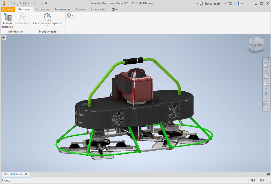

Modo somente leitura do Inventor
O Modo somente leitura do Inventor permite acessar arquivos de peça (.ipt), montagem (.iam), desenho (.idw, .dwg) e apresentação (.ipn) do Inventor para visualização na interface de usuário sem consumir uma licença.
O Modo somente leitura do Inventor é incluído como parte da instalação do Inventor. Qualquer pessoa que não tiver o Inventor instalado pode usar este modo ao fazer download da versão de avaliação do Inventor em www.autodesk.com.br/products/inventor/free-trial. O acesso de avaliação a todos os recursos do Inventor é por tempo limitado. O Modo somente leitura do inventor não expira.
