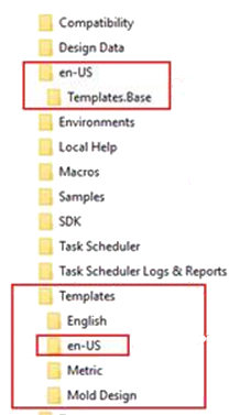

Agora os modelos de pacote de idioma são instalados na pasta local
Agora, quando você instala um pacote de idioma, os arquivos de modelo do Inventor são instalados na pasta local correspondente (\Templates\pasta {local}).
Exemplo de pacote de idioma do inglês:
Nota: Se tiver instalado um pacote de idioma, use o modelo de desenho localizado na pasta de idioma de modelos. Por exemplo, Public\Documents\Autodesk\Inventor 2019\Templates\ja-JP\Standard.dwg. Você poderá encontrar conflitos de estilo ao usar o modelo de desenho localizado no diretório padrão, Public\Documents\Autodesk\Inventor 2019\Templates\modelo Standard.dwg.

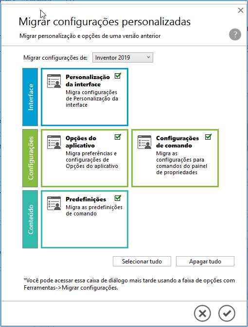

Migrar configurações personalizadas
Anteriormente, eram usados arquivos xml para migrar as configurações de personalização e de Opções do aplicativo para uma nova versão.
Se for detectada uma versão antiga compatível quando você instalar o Inventor 2019, a caixa de diálogo Migrar configurações personalizadas será exibida. Use essa caixa de diálogo para atualizar o Inventor com suas configurações de personalização e de Opções do aplicativo sem precisar usar o processo de exportação/importação de xml.
Mesmo se fechar a caixa de diálogo sem realizar a migração, você poderá migrar as configurações mais tarde. Clique na guia Ferramentas painel Opções Migrar configurações .
Nota:
  • As versões antigas compatíveis são o Inventor 2018 e versões mais recentes.
  • Reinicie o Inventor após migrar as configurações.
Para obter mais informações, consulte Para migrar configurações de personalização e de Opções do aplicativo.

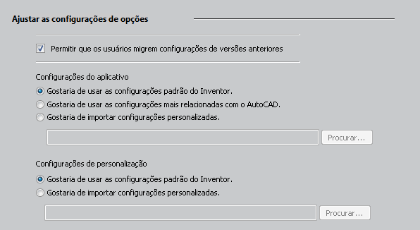

Foi adicionada a Ajustar as configurações de opções uma nova opção que permite que os administradores controlem o uso de Migrar configurações personalizadas em uma implantação.
Desmarque a caixa de seleção Permitir que os usuários migrem configurações personalizadas de versões anteriores para bloquear o comando Migrar configurações personalizadas. Se essa caixa não for marcada, o comando Migrar configurações personalizadas não será instalado com a implantação e não estará disponível na guia Ferramentas. Marque a caixa para instalar a ferramenta Migrar configurações personalizadas.
Para obter mais informações, consulte Ajustar as configurações de opções.
