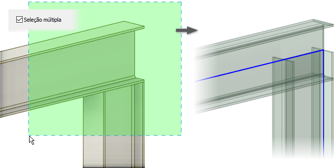

Alterar seleção de membro
Anteriormente, a seleção de janela não estava disponível quando você usava o comando Alterar. A seleção de janela agora está ativada, e você pode selecionar vários membros ao mesmo tempo usando a opção Seleção múltipla.

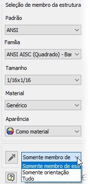

Copiar propriedades
Agora, você pode copiar informações dos membros da estrutura existente ao usar os comandos de membro Inserir e Alterar. Selecione o conta-gotas na caixa de diálogo para ativar as propriedades de cópia e selecione um membro. Você pode optar por copiar as informações de Somente membro de estrutura, Somente orientação ou ambas.

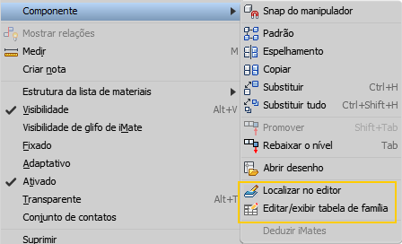

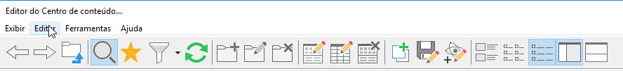

Barra de ferramentas do Editor do centro de conteúdo modernizada
A barra de ferramentas do Editor do Centro de conteúdo foi atualizada para melhorar a legibilidade e o contraste dos ícones.

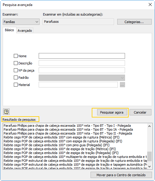

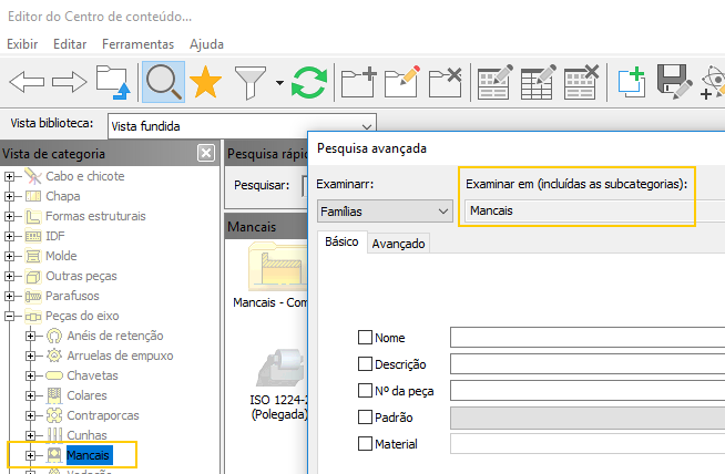

Desempenho do Centro de conteúdo e melhorias de produtividade

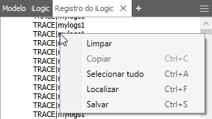

Agora o iLogic oferece um tipo de instrução PRINT que pode ser utilizado em regras. Essa nova funcionalidade, chamada Registro do iLogic, usa novas funções do iLogic para enviar mensagens de registro para um novo painel do Inventor e também para um arquivo de registro. Além disso, há um novo mecanismo de rastreamento de regras automático. O rastreamento de regras ajuda você a visualizar quando e por que uma regra foi executada.
Visão geral
Para gerar registros do iLogic:
Gerenciamento de mensagens de registro no painel Registro do iLogic
O nível de registro ativo controla quais instruções de registro estão registradas de fato. Comece configurando o nível de registro como Debug e incluindo instruções logger.debug("message") em suas regras. Depois que você finalizar a depuração e as mensagens Debug não forem mais necessárias, altere o nível do registro ativo para Info ou outro nível mais baixo na lista. Não é preciso remover as instruções logger.Debug das suas regras. Posteriormente, serão exibidas somente mensagens Info, Warn, Error ou Fatal. Esse mesmo comportamento se aplica a todos os níveis de registro. Por exemplo, se você alterar o nível para Info, e o painel do registro estiver ficando repleto de mensagens de Info, altere o nível de registro para Avisar. As mensagens Info pararão de aparecer, e somente as mensagens Avisar, Erro e Fatal serão exibidas. A definição do nível de registro ativo permite exibir somente os tipos de mensagens que você precisa.
Vínculos de navegação
Depois que você limpar as mensagens do painel, serão exibidos vínculos de navegação na parte superior dele caso haja mensagens mais antigas disponíveis. O painel Registro do iLogic só pode exibir 20.000 mensagens ao mesmo tempo. Quando há mais de 20.000 mensagens inseridas, os vínculos de navegação na parte inferior do painel permitem que você acesse mensagens criadas após o limite de 20.000.

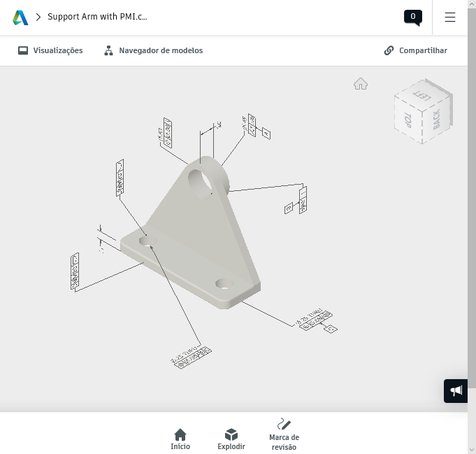

As anotações 3D agora são mostradas no visualizador Vistas compartilhadas e Equipe do Fusion.

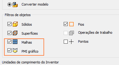

SolidWorks
Os dados de malha do SolidWorks agora podem ser importados. Na caixa de diálogo seção Filtros de objeto, marque a opção Malhas para incluir malhas do arquivo selecionado. Para obter informações sobre como trabalhar com dados de malha, consulte Sobre como trabalhar com geometria de malha.
STEP
Agora, você pode importar dados de PMI gráfico de um arquivo STEP 242 marcando a opção PMI gráfico.

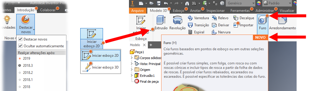

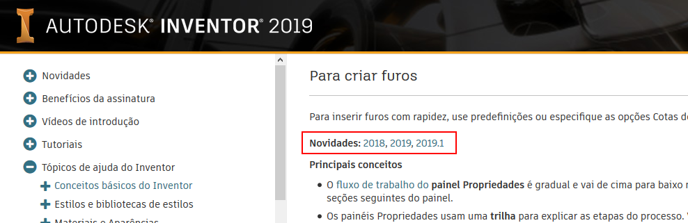

Destacar novos para comandos baseados em Faixa de opção
Quando você ativa Destacar novos, que fica desativado por padrão, sinais coloridos destacam os comandos novos ou atualizados. Isso facilita o rápido exame dos comandos novos ou atualizados que você utiliza em seus fluxos de trabalho.
Como você pode usar esse recurso? Imagine que você esteja usando uma versão anterior (por exemplo, 2018.2) e queira migrar para a 2019. Selecione 2018 na lista para que todos os comandos novos ou atualizados após 2018.2 exibam um sinal. Ou seja, 2018.3, 2019 e 2019.1.
Além disso, quando você usar F1 para acessar uma página da Ajuda (se aplicável), verá na parte superior da página os vínculos para o tópico Novidades explicando a alteração na operação ou no comando.
Para obter mais informações, consulte: Para trabalhar com sinais novos/atualizados.

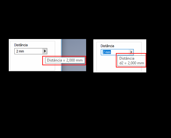

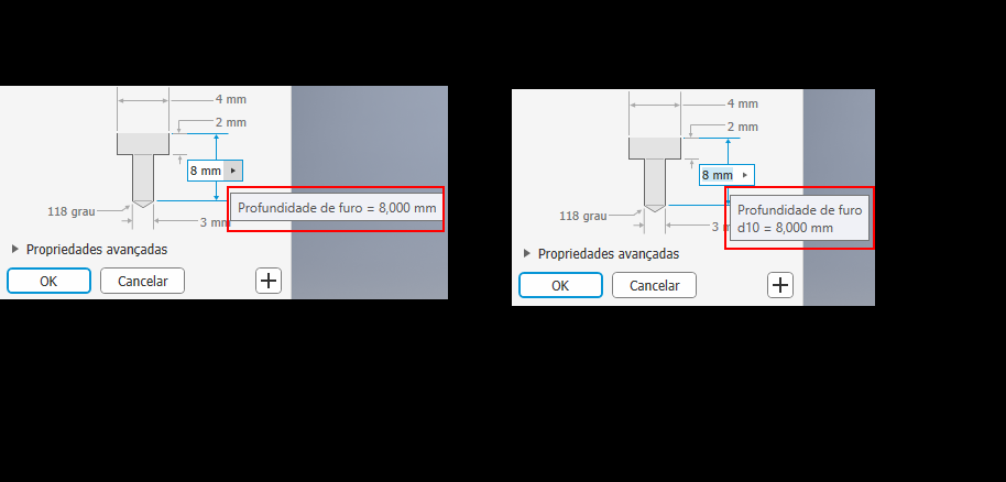

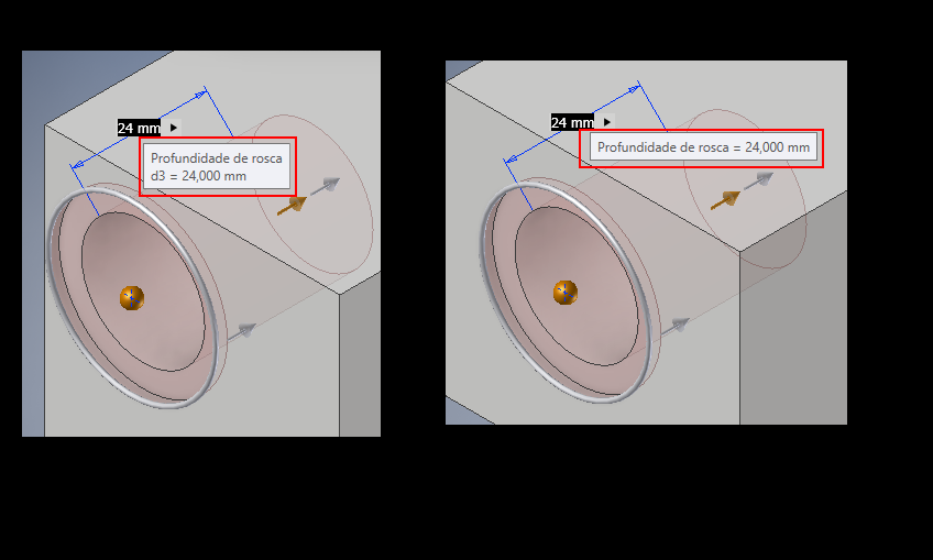

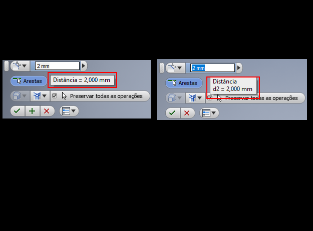

Os campos de valor exibem os nomes do parâmetro nas dicas de ferramentas
Os campos de valor agora exibem o nome do parâmetro na dica de ferramenta. Quando você pausa o cursor sobre o parâmetro, o nome é exibido com o valor.
Veja alguns exemplos comparando versões anteriores (imagem à esquerda) com a 2019.1 (imagem à direita):

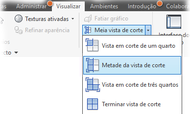

Vistas de corte de modelo
Quando você instalar, o Inventor terá a oportunidade de optar por uma atividade de coleção de dados. Com base em seus dados de uso do Inventor, a Metade da vista de corte é usada na maior parte das vezes em modelos de Peças e montagens. Portanto, com essa atualização, o comando Vista de corte terá como padrão Meia seção para o primeiro uso em uma sessão do Inventor. Obrigado por nos ajudar a chegar à configuração certa para essa ferramenta. O comando Vista de corte pode ser acessado pelas guias Vista e Anotação em documentos de peça e de montagem.

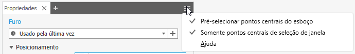

O comando Furo tem novas entradas no menu Painel:
  • Pré-selecionar pontos centrais de esboço - marcar essa opção faz com que todos os pontos centrais de esboço não utilizados, no esboço ativo, sejam selecionados automaticamente para uso pelo comando Furo, preenchendo cada ponto central com um furo.
  • Compartilhar esboço automaticamente - quando você usar o comando Furo, se existirem pontos centrais de esboço não utilizados quando você clicar em (Criar novo furo), o esboço será compartilhado automaticamente para ser usado na criação do próximo furo. Se você não usar o esboço para o próximo furo ou clicar em Cancelar ou Esc, o esboço deixará de ser compartilhado. Você pode compartilhar um esboço manualmente clicando com o botão direito do mouse no nó do navegador do esboço e, em seguida, clicando em Compartilhar esboço. Só é possível compartilhar esboços automaticamente no ambiente de peça.
