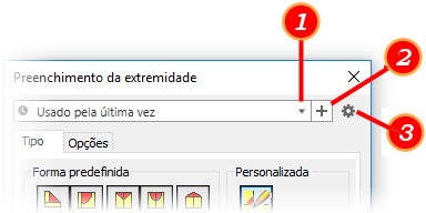

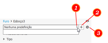

Interface da predefinição
  1. Lista suspensa de predefinições.
  2. Cria uma nova predefinição a partir dos parâmetros atuais. É fornecido um nome padrão, mas ele pode ser alterado.
  3. As configurações de predefinição incluem:
    1. Salvar atual - salve as configurações atuais para uma predefinição nomeada por você ou use o nome padrão.
    2. Renomear atual - dê outro nome para a predefinição atual. Ao renomear uma predefinição, você pode usar a tecla Esc para sair do processo e restaurar o nome anterior.
    3. Excluir atual - selecione a predefinição que deseja excluir e clique em Excluir atual.
    4. Ordem de classificação
      1. Utilizados recentemente - predefinições ordenadas de acordo com o uso mais recente.
      2. Data de criação - predefinições ordenadas da mais antiga para a mais recente.
      3. Alfanumérica - predefinições ordenadas por número e, em seguida, em ordem alfabética.
      4. Última modificação - predefinições ordenadas de acordo com a modificação mais recente.
    5. Novo padrão (tipo de operação)
      Define o padrão do painel Propriedades da operação.
      • Usado pela última vez - preenche os campos com os parâmetros usados mais recentemente.
      • Usar predefinição atual - usa os valores da predefinição selecionada para preencher os campos.
      • Nenhuma predefinição - preenche alguns campos com valores instalados (igual ao comportamento legado).
Se a predefinição mostrar Nenhuma predefinição, é porque a operação foi herdada ou foi criada com os valores de "Usado pela última vez". Se a operação for herdada e você alterar um valor para um novo valor diferente dos valores atuais de "Usado pela última vez", a predefinição receberá o nome Personalizada.
