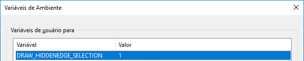

Variável de ambiente
O comportamento padrão é não exibir linhas ocultas em um corpo selecionado. Para exibir linhas ocultas em um corpo selecionado, crie uma variável de ambiente chamada DRAW_HIDDENEDGE_SELECTION e defina um valor diferente de zero.
