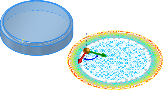

  5. Na imagem a seguir, as opções Cadeia de faces automática e Posição na origem estão desativadas, e um gusset enrijecedor é selecionado em uma peça de chapa de metal.
    Neste exemplo:
    • Suprima o gusset e crie uma planificação para visualizar a forma da parte com zero distorção.
    • Use Expandir e selecione as faces do gusset para aplainá-lo com um pouco de distorção.

  8. Nota: A visualização da superfície exibe uma malha de superfície e um mapa de calor. O mapa de calor mostra as áreas de baixa deformação e tensão em azul e as áreas de alta deformação e tensão em vermelho. Após a criação, edite a operação de expansão para visualizar o mapa de calor.
