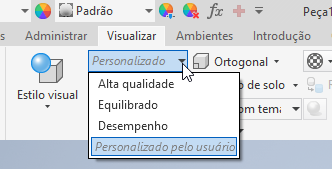

Predefinições gráficas
As três predefinições gráficas existentes fornecem uma maneira de alterar a exibição da vista de modelo.
Novidades: 2020
As predefinições são compostas por várias opções do aplicativo, pelo estilo de iluminação e por configurações de cena. Para acessar as predefinições de gráficos, abra guia Vista painel Aparência, na faixa de opções:
