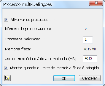

- Agendador de tarefas suporta processos múltiplos para reduzir o tempo de migração. No menu Configurações, clique em Processos múltiplos... para abrir a caixa de diálogo Configurações de processo múltiplo, consulte Figura 1.
Figura 1

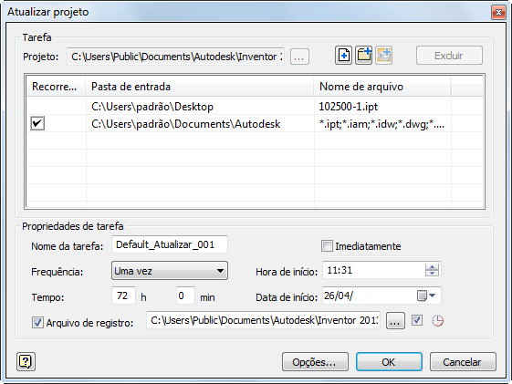

Migrando arquivos individuais ou pastas
Como previamente mencionado, se você não deseja migrar seus arquivos do Inventor ao projeto você pode então selecionar arquivos específicos ou todos os arquivos em um diretório, incluindo subpastas. Estas opções estão disponíveis ao clicar o botão de ferramenta apropriado na caixa de diálogo Migrar arquivos e são descritos como segue:
- Adicionar arquivos: Ao selecionar este botão um navegador é exibido onde é possível selecionar um ou vários arquivos para migrar. Esta opção é útil quando você deseja rapidamente migrar um número reduzido de arquivos como os arquivos personalizados de modelos do Inventor. Consulte Figura 6.
Figura 6
- Adicionar pasta: Selecione este botão se armazenar os arquivos em uma única unidade sob em uma única pasta de nível superior (talvez, com subpastas). Todos os arquivos do diretório irão migrar na ordem apropriada. a ordem é peça, montagem, desenho. Consulte Figura 7.
Figura 7
