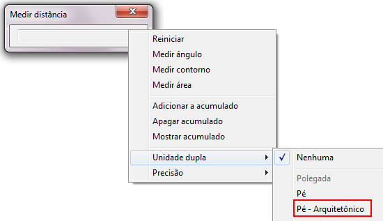

Melhorias de medição
Para obter mais informações sobre Medidas, consulte Medir distância, ângulo, contorno ou área no modelo.

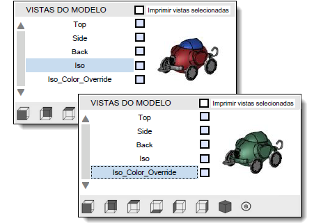

PDF 3D
A exportação de PDF 3D é significativamente mais rápida e passou a oferecer suporte a substituições de cor da representação de vista.

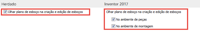

Novas opções em Opções de aplicativo
guia Esboço aprimoram o desempenho
Existem agora configurações separadas para controlar o comportamento de Examinar em um esboço de montagem e controlar o comportamento de Examinar em um esboço de peça na caixa de diálogo Opções de aplicativo
guia Esboço.
Agora que existem configurações separadas para esboço de peça e esboço de montagem, você pode, por exemplo, desativar Examinar no plano de montagem ao editar um componente e ter Examinar ativado ao editar um esboço de montagem.
A configuração No ambiente de montagem controla o comportamento de Examinar ao criar ou editar um esboço de montagem.
Para obter mais informações, consulte Referência da guia Esboço (Opções do aplicativo).

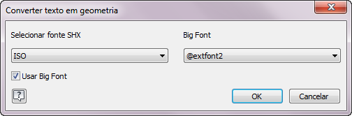

Converter texto de esboço em geometria
Agora é possível converter texto de esboço de peça, montagem e desenho em geometria de esboço (linhas, arcos). Use geometria de texto convertido para criar gravuras de texto, por exemplo, para gravar números de peça ou informações de estoque a laser nos modelos.
Depois que o texto é convertido na geometria de esboço padrão, a geometria convertida não é mais associada ao texto original.
| 1. Clique com o botão direito no texto do esboço. | 2. Faça seleções. | 3. O texto é convertido na geometria padrão. |
Para obter mais informações, consulte Para converter texto de esboço em geometria de esboço.

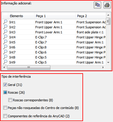

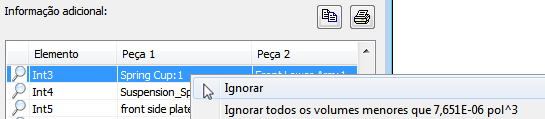

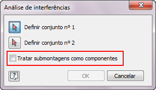

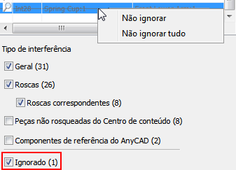

Vários aprimoramentos em Analisar interferências
um valor de interferência de rosca no Excel.
Para obter mais informações, consulte Para analisar interferências entre componentes.

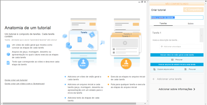

Criar e compartilhar tutoriais
Agora você pode criar seus próprios tutoriais e compartilhá-los de forma pública ou privada. Esse aprimoramento adiciona duas novas categorias ao Tipo. Clique em Meus tutoriais para exibir e gerenciar os tutoriais que você criar. Clique em Compartilhado comigo para exibir tutoriais que foram compartilhados de modo privado com você.
Ao clicar em Criar Tutorial para iniciar o processo de criação, a Anatomia de um guia visual de tutorial será exibida. Clique nos links de tutoriais na página Anatomia para assistir a dois vídeos curtos que orientarão você pelo processo de criação e compartilhamento.
Para obter mais informações sobre Tutoriais guiados, consulte Tutoriais de introdução.
