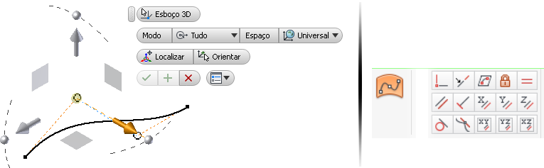

Esboço
Os novos comandos de esboço 3D oferecem maior controle, velocidade e facilidade de uso.
  • Um novo comando Transformar 3D fornece um conjunto avançado de ferramentas de manipulação de geometria para movimentar e girar a geometria com rapidez e precisão.
  • Novos tipos de restrição foram adicionados para fornecer maior controle e permitir que você esboce curvas em faces 3D.
  • Copiar/Colar é compatível com a operação de copiar e colar no mesmo esboço 3D ou entre esboços 3D, reutilizando informações de esboço 3D para criação mais rápida de modelos.
Vídeo de novidades: Esboços 3D
Para obter mais informações, consulte Melhorias no esboço 3D.

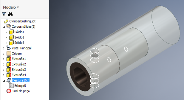

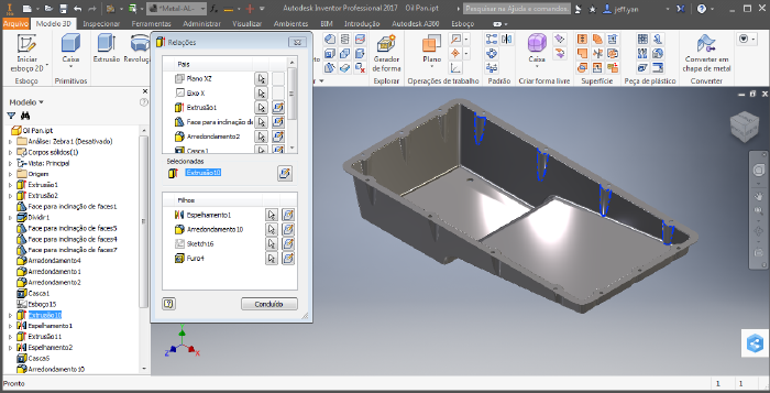

Criação de peças

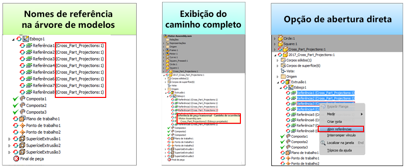

Uma nova ferramenta Relações de operação identifica as relações de pai e filho entre operações de peças. Ela ajuda a compreender rapidamente como os parâmetros definem o modelo, e pode ser usada para executar ou automatizar as mudanças de geometria.

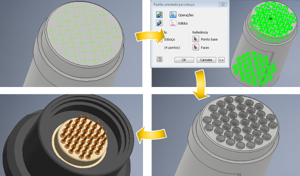

Várias melhorias de padronização também foram implementadas para ajudar você a modelar peças mais rapidamente.
  • O comando Padrão baseado em esboço gera rapidamente operações ou corpos em organizações complexas definidas em um esboço 2D ou 3D.
  • As iFeatures oferecem suporte a padronização e espelhamento em peças de vários corpos.
  • Os padrões circulares fornecem uma opção por uma orientação fixa para simplificar a modelagem de matrizes circulares.
Vídeo de novidades: Aprimoramentos de modelagem
Para obter mais informações, consulte Melhorias projetos de peça.

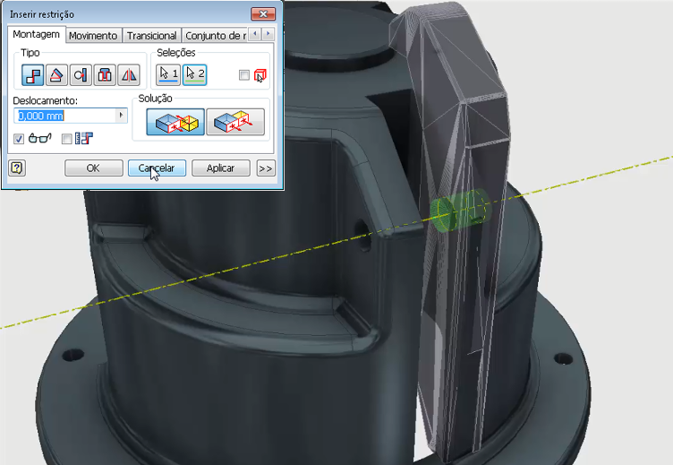

Definição de montagem (não disponível no Inventor LT)
O relatório aprimorado de referências entre peças em montagens ajuda a identificar e acessar mais facilmente as peças relacionadas.
De forma similar aos padrões baseados em esboço de peças, os padrões baseados em esboço de montagens permitem que você posicione as peças em matrizes complexas definidas por um esboço.
Os dados da malha podem agora ser transferidos para o Inventor e gerenciados de forma similar a outros dados de CAD 3D. A detecção de interferência agora também identifica conflitos entre peças de malha e outras geometrias.
Para obter mais informações, consulte http://beehive.autodesk.com/community/service/rest/cloudhelp/resource/cloudhelpchannel/guidcrossbook/jsonp?v=2020&p=INVLT&l=PTB&accessmode=live&guid=GUID-AABDD04C-DB17-4F5F-8A12-E5BCB294FD76 e Aprimoramentos de componente de malha.

  • Capacidade de abrir diretamente uma peça da lista de peças de desenho

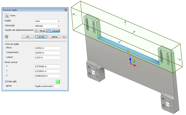

Gerador de forma, apresentado no Inventor 2016 R2, ajuda com o projeto conceitual de peças de eficiência estrutural. Para o Inventor 2017, vários aprimoramentos foram feitos no fluxo de trabalho do Gerador de forma e novos controles foram adicionados.
Os glifos fornecem feedback sobre o local de restrições Fixas, Fixadas e Sem fricção. Esses glifos agora aparecem nos ambientes de Análise de tensão e modal no Inventor Professional.
  • Os controles interativos são fornecidos para dimensionamento e posicionamento da região preservada
  • Os novos critérios de tamanho mínimo de membro influenciam o tamanho de operações em saídas do Gerador de forma
  • Os usuários podem atribuir diretamente a massa de destino em vez de usar uma porcentagem de redução
  • Uma nova restrição de simetria opcional faz com que as saídas sejam simétricas sobre um ou mais planos
Preservar região
Tamanho de membro mínimo
Simetria

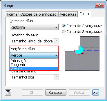

chapa de metal
Novas opções de fluxo de trabalho e controles foram adicionadas ao ambiente de chapa de metal no Inventor 2017:
  • Opções de adiamento expandidas
  • Avisos de planificação aprimorados
  • Capacidade de controle individual de representações de puncionamento
  • Novas opções de alívio de canto
Para obter mais informações, consulte http://beehive.autodesk.com/community/service/rest/cloudhelp/resource/cloudhelpchannel/guidcrossbook/jsonp?v=2020&p=INVLT&l=PTB&accessmode=live&guid=GUID-354E5102-3B95-4E0B-ACF9-DE6747466C07.

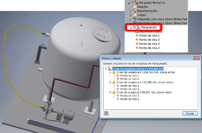

Tubos e tubulações (não disponível no Inventor LT)
Foram feitas várias melhorias de eficiência nos comandos de Tubos e tubulações, incluindo:
  • O comando Localizar no navegador está ativado em rotas.
  • Suporte para a criação de vários pontos intermediários em mangueiras flexíveis com acessórios.
  • A nova caixa de diálogo Mostrar violações fornece feedback visual para violações de mangueira flexível.
  • As caixas de diálogo Criação de tubos e tubulações e Estilos de tubos e tubulações são redimensionáveis.
  • A pasta de destino do campo Localização do arquivo de trecho é atualizada automaticamente quando você altera o campo Nome do trecho de tubos e tubulações e o campo Nome do arquivo de trecho.
Vídeo de novidades: Projeto de tubos e tubulações
Para obter mais informações, consulte Aprimoramentos de tubos e tubulações.

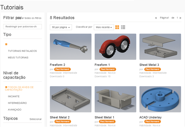

Tutoriais guiados (não disponível no Inventor LT)
Os tutoriais guiados foram aprimorados para oferecer maior visibilidade e usabilidade. O painel Vídeos e tutoriais foi removido. Clique em Tutoriais em Meu início para visualizar a nova galeria. A galeria contém uma exibição on-line de todos os tutoriais atualmente disponíveis para download e todos os tutoriais instalados. Além disso, o rastreamento do tutorial é exibido na imagem da galeria e no tutorial ativo.
Para obter mais informações, consulte Aprimoramentos gerais.

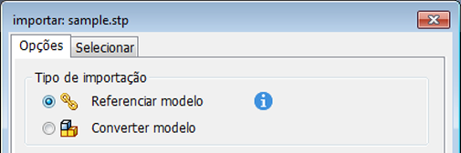

O Inventor 2016 apresentou um método de geometria não nativa de vinculação associativa ao modelo do Inventor usando uma tecnologia chamada AnyCAD. No Inventor 2017, foram feitas melhorias significativas no comportamento de atualização do Modelo de referência de arquivos CATIA, Solidworks, NX e Pro-E/Creo. O aumento do suporte a multithreading em fluxos de trabalho de importação resulta em um melhor desempenho e atualizações mais rápidas dos fluxos de trabalho do modelo de referência. Além disso, o Modelo de referência é compatível com o formato de arquivo neutro STEP. Um modelo STEP pode ser referenciado em uma montagem do Inventor. Quando o arquivo STEP é atualizado, o Inventor representa a mudança de projeto de uma forma similar à de outros formatos 3D.

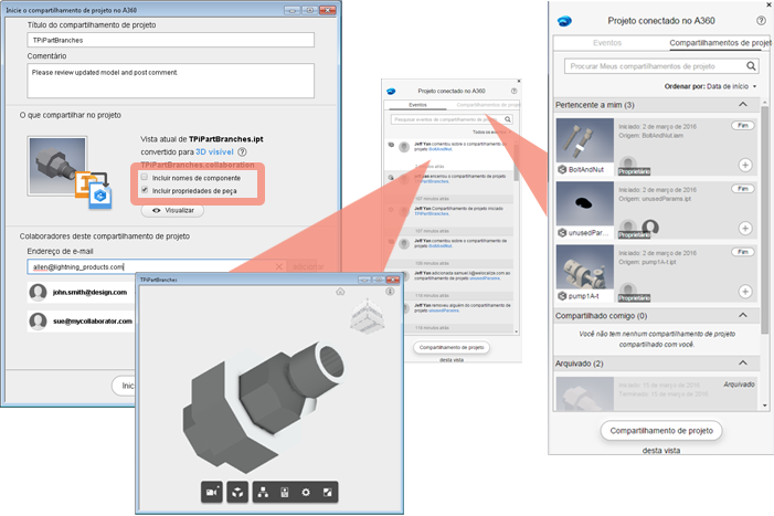

Compartilhamentos de projeto com o Projeto conectado do Inventor no Autodesk A360 (não disponível no Inventor LT)
Um recurso de Compartilhamento de projeto foi adicionado ao Inventor 2016 R3 para facilitar as revisões de projeto com sua equipe e outros colaboradores do projeto em qualquer lugar, em qualquer dispositivo. Vários aprimoramentos no Inventor 2017 tornam mais rápida e mais fácil a colaboração. Os colaboradores e o feedback podem agora serem revisados e gerenciados diretamente no Inventor. Novos controles permitem que você compartilhe propriedades de peça e nomes de peça além dos gráficos de modelo para obter mais revisões detalhadas.
Vídeo de novidades: Projeto conectado
Para obter mais informações, consulte Melhorias do Projeto conectado no A360.

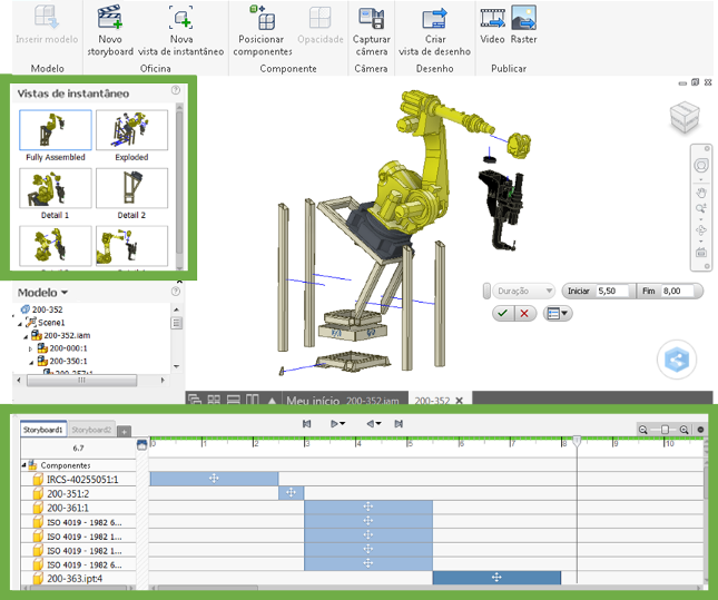

Aprimoramentos de apresentação (não disponível no Inventor LT)
O ambiente de apresentações foi aprimorado para tornar mais rápidas e fáceis as tarefas de criação de documentação.
  • Você pode organizar componentes facilmente em vistas explodidas para criação de desenho e criação rápida de animações poderosas e expressivas.
  • As vistas de instantâneo permitem que você capture modelo específico e organizações de câmera para uso nas vistas de desenho e saídas de imagem raster.
  • Um novo painel de história baseado em linha de tempo facilita o controle e a edição de sequências de montagem ou movimento. É possível alterar a duração ou a ordem de ações que são exibidas em uma animação.
Vídeo de novidades: Apresentações incríveis
Para obter mais informações, consulte Melhorias de apresentações, vistas explodidas e publicação
