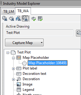

  8. Adicione o marcador de posição do mapa para o layout.
    • No painel de tarefas Navegador de plotagem, clique com o botão direito no Marcador de posição do mapa e selecione Digitalizar Retângulo. (Desative o OSNAP do AutoCAD para posicionar o marcador de posição do mapa conforme desejado.)
    • No desenho, clique no ponto em que deseja o ponto inferior esquerdo do retângulo do marcador de posição do mapa e, a seguir, clique onde deseja o seu canto superior direito.
      O novo recurso do marcador de posição do mapa também é exibido no nó do Marcador de posição do mapa no Navegador de plotagem.
  9. Capturar o mapa.
    No painel de tarefas do Navegador de plotagem, no nó do Marcador de posição do mapa, selecione o novo Marcador de posição do mapa que foi recém criado. Clique em Capturar mapa.
