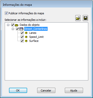

  3. Na caixa de diálogo Informações do mapa, selecione Publicar informações do mapa.
  4. Na caixa de diálogo Informações do mapa, expanda os itens da lista e selecione Street_Centerlines.
    Quando selecionar Street_Centerlines, tudo em Street_Centerlines será selecionado automaticamente.
  5. Para publicar as informações em um arquivo XML, clique no ícone de salvar e especifique uma localização para o arquivo publicado. Clique em Salvar.
    A operação Publicar DWF usa o arquivo XML.
  6. Clique em OK.
