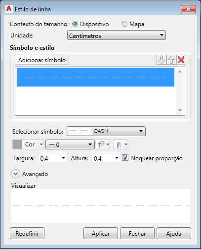

Para estilizar as estradas no mapa
  1. No Gerenciador de exibição, selecione a camada Estradas e clique em Estilo.
  2. No Editor de estilo, clique na estrada Estilo.
  3. Na caixa de diálogo Estilo de linha, altere a Cor para cinza escuro.
  4. Para Selecionar símbolo, selecione um padrão tracejado para as linhas.
    Selecione um padrão cinza escuro, tracejado para as estradas.
  5. Clique em Aplicar e, a seguir, em Fechar.
  6. Feche o Editor de estilo.
Seu mapa agora contém a superfície estilizada e as camadas de estrada.
