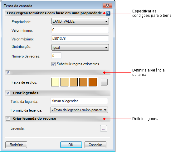

  1. Na caixa de diálogo Tema da camada, em Criar regras temáticas com base em uma propriedade, clique na seta para baixo ao lado de Propriedades e selecione LAND_VALUE.
    Deixe o valor mínimo, valor máximo e configurações de distribuição como estão.
    Utilize a caixa de diálogo Tema da camada para projetar o tema.
