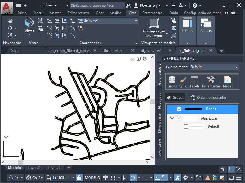

Para estilizar estradas usando estilos padrão
  1. No Gerenciador de exibição, selecione a camada denominada Estradas e clique em Estilo na área de menu.
    Se você não fez o download dos dados de amostra para este tutorial, assista ao vídeo.
    Selecione a camada Estradas e clique em Estilo.
    A janela do Editor de estilo janela é exibida sobre o mapa.
  2. Na janela Editor de estilo, clique em para Estilo e selecione uma espessura, cor e padrão de linha para as estradas.
    Para criar um estilo de estrada realista com linhas amarelas tracejadas, siga estas etapas
    • Alterar a Unidade para milímetros.
    • Altere a espessura da linha para 2.
    • Clique em Adicionar símbolo para adicionar uma segunda linha.
    • Utilize o botão de seta para cima para mover a nova linha para a parte superior da visualização.
    • Selecione um padrão de traço para a nova linha.
    • Altere a cor da linha tracejada para amarelo.
  3. Clique em Aplicare, a seguir, clique em Fechar.
  4. Clique no X no topo da janela Editor de estilo para fechá-la.
  5. Salve o trabalho.
    • Clique em Salvar.
    • Especifique um nome e localização para o mapa.
      Observe que arquivos de mapa usam a extensão de arquivo .dwg, como os desenhos do AutoCAD. Ambos tipos de arquivo utilizam o mesmo formato de arquivo básico.
    • Clique em Salvar.
Onde você está agora
No mapa, você pode ver as estradas estilizadas.
