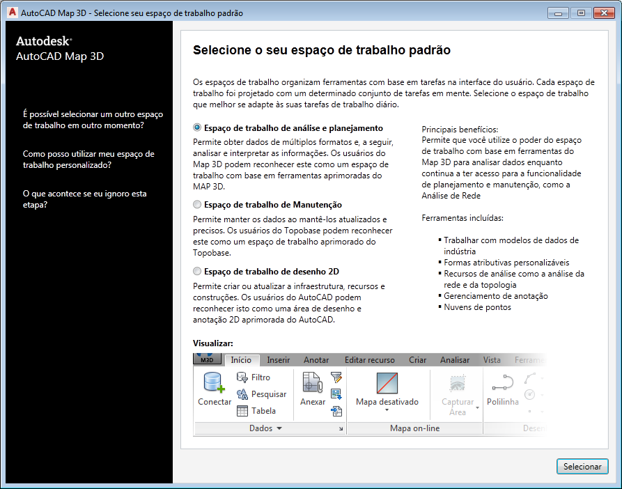

Escolha seu espaço de trabalho padrão ao iniciar o AutoCAD Map 3D toolset pela primeira vez.
Selecione um espaço de trabalho padrão na inicialização ou na guia Ajuda.
Alterne para outro espaço de trabalho, se necessário.
Dentro de uma sessão, é possível alternar entre os espaços de trabalho.
