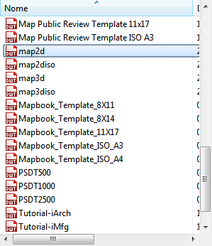

  4. Na caixa de diálogo Selecionar modelo, selecione map2d.dwt e clique em Abrir.
    Selecione map2d.dwt
    Este arquivo é um modelo do AutoCAD que está configurado para trabalhar com mapas bidimensionais no AutoCAD Map 3D toolset.
