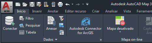

Novo tema escuro
A interface do usuário é obviamente algo que você usa o tempo inteiro. No passado, o feedback dos clientes indicou repetidamente que precisávamos fazer alterações significativas para aprimorar a clareza e a nitidez do tema escuro. Um aprimoramento semelhante foi também aplicado ao tema claro.
Como você pode ver, otimizamos as cores de fundo com as cores dos ícones para oferecer o contraste ideal sem desviar do espaço de trabalho, onde deve estar o foco.
Autodesk Connector for ArcGIS
O conjunto de ferramentas do AutoCAD Map 3D 2020 permite que você acesse seus dados GIS no ArcGIS Online ou no Portal do ArcGIS Enterprise e os leve para seus desenhos. Após adicionar os dados ao desenho, você pode visualizar os recursos na tela, verificar os registros na tabela de dados, estilizar as camadas e realizar consultas para filtrar os dados. Na versão atual, não é possível editar os dados no ArcGIS Online nem no Portal do ArcGIS Enterprise. Para obter mais detalhes, consulte os tópicos relacionados na Ajuda.
