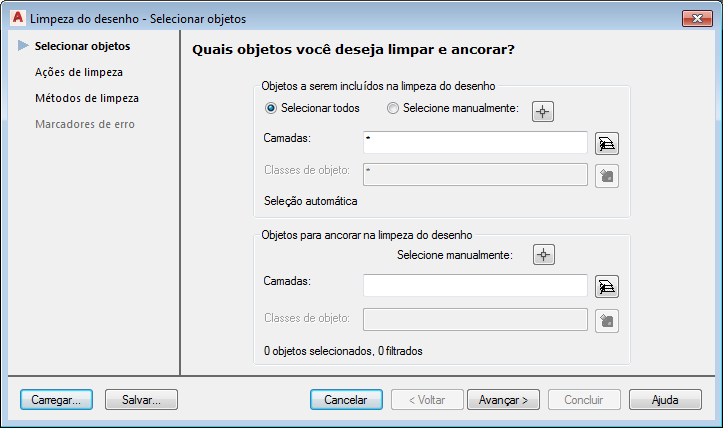

  3. Na caixa de diálogo Limpeza do desenho - Selecionar objetos, faça o seguinte:
    • Em Objetos a serem incluídos na limpeza do desenho, clique em Selecionar todos.
    • Assegure-se de que há um asterisco (*) na caixa Camadas.
    • Clique em Avançar.
      Selecione todos os objetos que deseja incluir na operação de limpeza.
