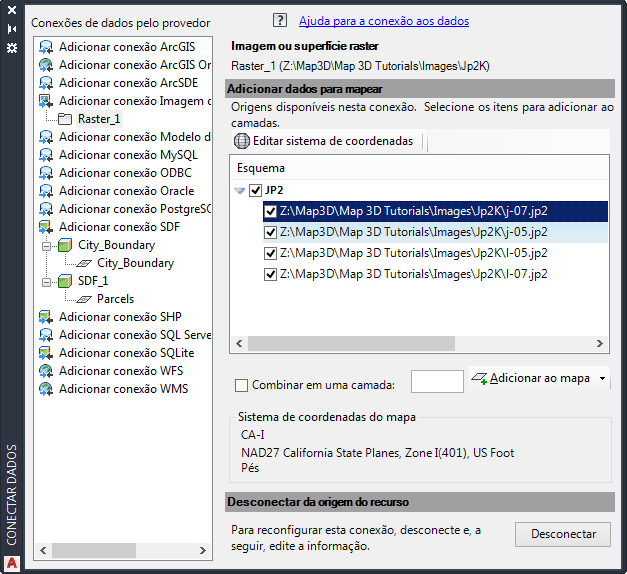

Para adicionar uma imagem raster
  1. Se ainda não o fez, copie os arquivos de amostra do tutorial para sua unidade de disco local.
  2. No arquivo build_map1.dwg, a janela Conectar dados ainda deve estar sendo exibida. Se não estiver, em Gerenciador de exibição, clique em DadosConectar aos dados.
  3. Em Conexões de dados por provedor, selecione Adicionar imagem raster ou conexão de superfície.
  4. Clique no botão de pasta situado próximo ao Arquivo ou pasta de origem.
  5. Navegue para a pasta onde os arquivos de amostra foram copiados. Localize a pasta que contém os arquivos raster JPEG 2000 (originalmente denominado JP2K), e a selecione. Clique em OK.
  6. Clique em Conectar para adicionar uma pasta como uma origem de dados.
  7. Em Adicionar dados ao mapa, selecione a caixa de seleção superior (JP2) para selecionar todas as imagens na pasta.
    A pasta contém vários arquivos JPEG 2000, cada uma das quais cobre uma pequena área da cidade de Redding. Já que há vários itens e pode ser que deseje todos eles, elas não são selecionados automaticamente.
    Se a sua pasta contiver várias imagens, selecione as que desejar.
  8. Defina os sistemas de coordenadas para as imagens.
    • Clique em Editar sistema de coordenadas.
    • Na caixa de diálogo Sistema de coordenadas global, clique no campo em branco na linha denominada “Padrão” e clique em Editar.
    • Para Categoria, selecione EUA, Califórnia.
    • Na caixa de pesquisa, digite CA-I.
    • Selecione o sistema de coordenadas CA-I e clique em Selecionar.
    • Clique em OK na caixa de diálogo Editar contextos espaciais para retornar para a janela Conectar dados.
      Todas as imagens agora mostram CA-I como seus sistemas de coordenadas.
  9. Selecione Combinar em uma única camada, para que possa estilizar a imagens raster como um único item no Gerenciador de exibição.
  10. Insira um nome para a camada, por exemplo, ReddingRasterImages.
  11. Clique em Adicionar no mapa.
