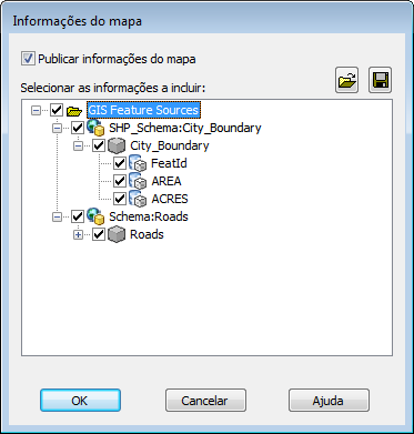

  2. Clique na guia Saídapainel Exportar para DWF/PDFOpções de DWF. Pesquisa
  3. Marque a caixa de seleçãoPublicar informações de mapa.
  4. Expanda o item Origens de recurso GIS para ver o que está incluído.
    Se expandir toda a lista, será possível ver as propriedades associadas com os recursos no mapa.
  5. Verifique o item Origens de recurso GIS.
    Todos os subitens são verificados automaticamente.
    A caixa de diálogo Informações do mapa determina quais dados são publicados em DWF
    Opcionalmente, é possível selecionar somente um subconjunto de propriedades.
  6. Clique em OK.
