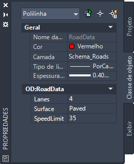

Classificação do objeto para objetos do desenho
Quando criar um objeto usando a classificação de objetos, o objeto automaticamente tira suas propriedades e valores de sua classe de objeto. A classificação mantém consistência e estabelece padrões no desenho.
A guia Classe de objeto da paleta de Propriedades exibe as propriedades associadas com a classe do objeto selecionado.

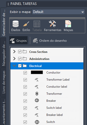

Modelos da indústria para dados relacionais
Os modelos da indústria utilizam regras e relacionamentos para assegurar que os recursos coincidem com determinadas normas. Mesmo se você não armazenar seus dados em um banco de dados relacional, é possível utilizar um desenho de modelo da indústria para praticar desenhar com base em regras. Por exemplo, se uma regra especificar que todos os transformadores devem estar localizados nos polos, o modelo irá assegurar que você não crie um transformador em qualquer outra localização. Desta maneira, os modelos da indústria são similares à classificação de desenhos.
