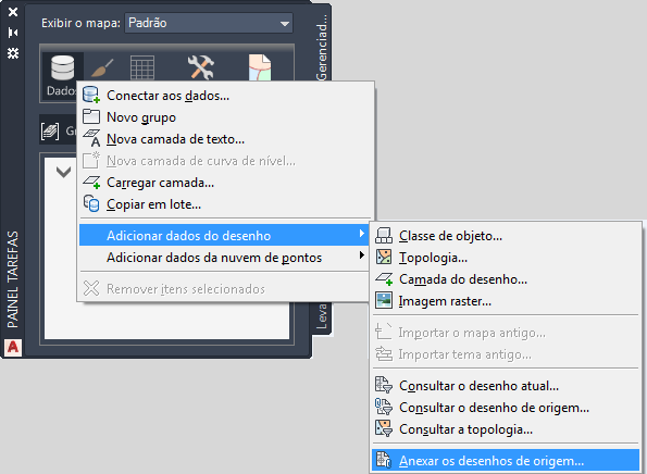

Para anexar um arquivo de desenho do AutoCAD
  1. Se você ainda não o fez, copie os arquivos de amostra para uma pasta local.
  2. No arquivo build_map1.dwg, no Gerenciador de exibição, clique em Dados > Adicionar dados de desenho > Anexar desenhos de origem.
  3. Na caixa de diálogo Definir/modificar conjunto de desenhos, clique em Anexar.
  4. Navegue para a pasta onde você copiou os arquivos de amostra e selecione Counties.dwg.
  5. Clique em Adicionar e, a seguir, clique em OK.
  6. Na caixa de diálogo Definir/modificar conjunto de desenho, clique em OK para anexar o arquivo de desenho ao mapa.
    Quando você anexa um desenho, ele não é listado no Gerenciador de exibição e não aparece em seu mapa. No entanto, ela aparece na guia Navegador de mapas do Painel de tarefas em Desenho atual.
