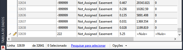

  2. Clique na nova linha em branco na Tabela de dados.
    Se a Tabela de dados estiver minimizada ou encaixada, clique em seu ícone Mostrar/Ocultar para exibi-la. Role para a parte inferior da Tabela de dados para ver a nova entrada.
  3. Preencha os campos de dados para este lote.
    Procure pelas outras entradas para ver o que uma entrada lógica seria para cada coluna. Fazer alterações nas propriedades de lote efetua o check out do lote automaticamente.

Uma nova entrada da Tabela de dados
