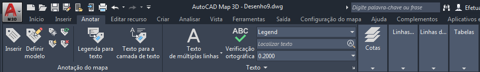

  3. Clique em AnotarAnotação do mapaDefinir modelo.
    Clique na guia Anotar na faixa de opções para ver as opções de Anotação do mapa.

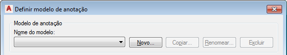

  4. Na caixa de diálogo Definir modelo de anotação, em Modelo de anotação, clique em Novo.
    Outras opções nesta caixa de diálogo não estão disponíveis porque não há nenhum modelo de anotação ainda. A caixa de diálogo será exibida novamente quando você criar e salvar o modelo.

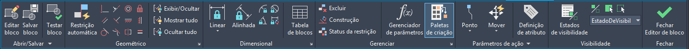

    Uma nova guia chamada Editor de bloco aparece na faixa de opções e um novo desenho é aberto no Editor de bloco.
  6. Clique em Editor de blocoAnotaçãoEditar texto de anotação.

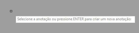

  7. No desenho, pressione Enter para criar uma anotação.
    Pressione Enter em resposta ao prompt. A caixa de diálogo Texto de anotação é exibida.

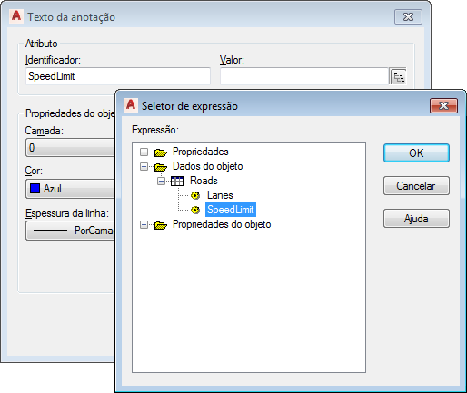

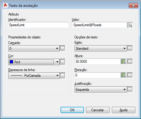

  8. Na caixa de diálogo Texto de anotação, faça o seguinte:

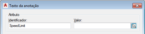

    • Na área Atributo, em Marcador, insira SpeedLimit.
    • Para Valor, clique na opção Construtor de expressões.
      O botão à direita do campo Valor é do Construtor de expressões.
  9. Na caixa de diálogo Selecionador de expressão, faça o seguinte:
    • Expanda os dados de objeto e estradas.
      Expanda os nós de dados de objeto até que você veja o SpeedLimit.
    • Clique em SpeedLimit.
    • Clique em OK.
  10. Na caixa de diálogo Texto de anotação, faça o seguinte:
    • Na área Propriedades de objeto, em Cor, selecione Azul.
    • Na área Opções de texto, em Altura, insira 30.
      Crie o texto de anotação em azul e com altura de 30 unidades.
    • Clique em OK.

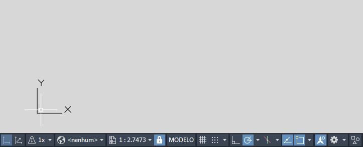

  11. Na janela Editor de bloco, assegure-se de que os eixos X e Y se encontram no ponto 0,0.
    Verifique a localização dos marcadores do eixo ao passar o cursor sobre seu ponto de interseção e olhando para o canto inferior esquerdo da janela.
    0,0 representa o ponto de fixação no objeto. O bloco de anotação é deslocado a partir do objeto de acordo com o quão longe o ponto de inserção do bloco está de 0,0.
    Se o eixo não estiver em 0,0, selecione-o e arraste-o até que ela esteja.

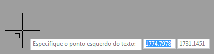

    Uma vez que os pontos do eixo estejam alinhadas em 0,0, clique perto, mas não encima, de onde os eixos X e Y se encontram. A seguir, pressione Enter.
    Clique onde o texto da anotação deve começar.

  13. Clique em Editor de blocoAbrir/SalvarSalvar bloco.
  14. Clique em Editor de blocoFecharFechar o editor de bloco.
