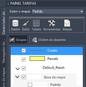

A guia Gerenciador de exibição exibe as camadas no mapa atual.
Clique na camada Riachos e, a seguir, clique em Estilo.
