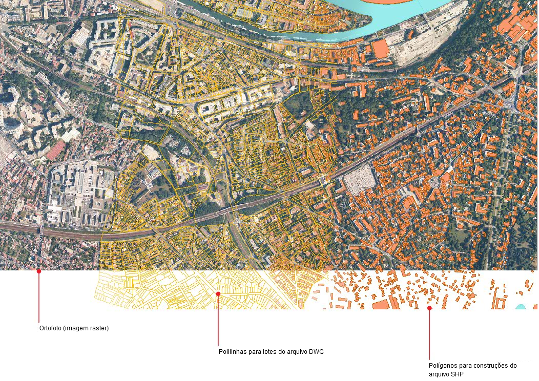

Um arquivo de mapa do AutoCAD Map 3D toolset é uma janela para suas informações. Ele inclui vínculos para todos os dados e imagens incluídas no mapa:
É possível utilizar várias fontes em um único arquivo de mapa. Por exemplo, anexe um arquivo DWG ao arquivo de mapa, consulte em algumas de suas camadas e adicione-as como camadas do Gerenciador de exibição. A seguir, conecte um arquivo SHP que se torna outra camada no mapa de exibição ou adicione recursos a partir de um banco de dados geoespacial. O arquivo de mapa recorda todas as conexões e quais objetos foram adicionados ao arquivo de mapa.
Este mapa contém uma foto de imagem raster, dados de construção armazenados em um arquivo SHP e dados de lote armazenados em um arquivo DWG.

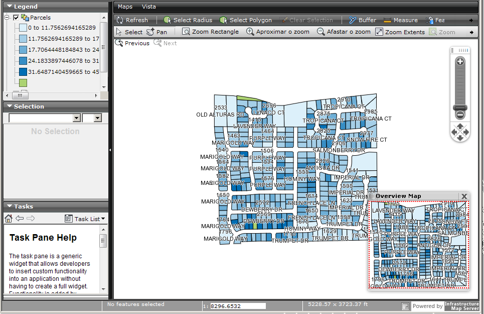

É possível compartilhar mapas mesmo com visualizadores que não tenham acesso ao AutoCAD Map 3D toolset. Por exemplo, é possível compartilhar mapas das seguintes formas:
Publicar para o Infrastructure Map Server para compartilhar um mapa na Web.
O AutoCAD não consegue ler algumas informações em um arquivo do AutoCAD Map 3D toolset, como vínculos para dados espaciais externos. Para compartilhar um mapa com um usuário do AutoCAD, converta todos os dados no mapa para o formato DWG, incluindo dados de armazenamentos de dados espaciais.
