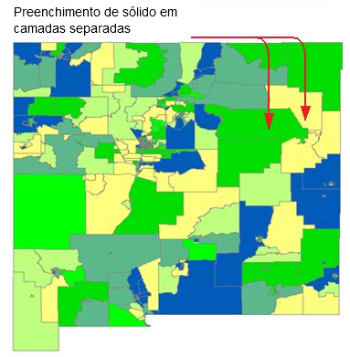

Você pode preencher as polilinhas fechadas em seu desenho com preenchimentos de sólido e padrões de hachura. Por exemplo, você pode usar uma cor para mostrar os municípios com uma população acima de 10.000 e outra cor para mostrar países com menos de 10.000 pessoas.
Preencher polilinhas fechadas
O comando ADEFILLPOLYG sempre cria um objeto de hachura com um estilo de preenchimento de hachura sólido.
Você também pode usar o comando BHATCH para preencher as polilinhas fechadas. Utilize o comando MPFILL para preencher objetos de polígono.
Para preencher as polilinhas fechadas automaticamente com os padrões de hachura ou com preenchimentos sólidos ao executar consultas, utilize o recurso Alterar propriedades na caixa de diálogo Definir consulta.
Se você definir a opção Criar objetos de hachura associativa na guia Consulta da caixa de diálogo Opções do AutoCAD Map, AutoCAD Map 3D toolset criará objetos de hachura associativa para objetos de hachura criados pelo comando ADEFILLPOLYG, pelo comando ADEQUERY (usando Alterar propriedades) e pelo comando MAPTHEMATIC (usando um preenchimento).
