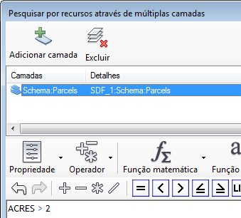

  2. Em seu mapa, selecione as camadas do recurso e selecione o comando de pesquisa.
    Por exemplo, no AutoCAD Map 3D toolset, clique na guia Início painel Dados Pesquisar.
  3. Para adicionar mais camadas de recurso aos dados que estão sendo pesquisados pela expressão, clique em Adicionar camada e selecione a camada que deseja adicionar. Para excluir uma camada, selecione-a na lista e clique em Excluir.
  4. Na área de expressão, utilize um dos seguintes tipos de expressão:

      Adicione camadas e especifique a expressão para a pesquisa.
  5. Opcionalmente, adiciona condições à expressão.
  6. Valide sua expressão.
  7. Clique em OK para aplicar o filtro.
