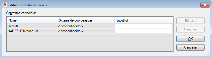

  7. Clique em Editar sistema de coordenadas e na caixa de diálogo Editar contextos espaciais, clique na entrada e, a seguir, clique em Editar.
    Selecione a entrada e clique em Editar para especificar o sistema de coordenadas para a superfície
  8. Selecione o sistema de coordenadas que você viu na janela suspensa. Clique em OK duas vezes para retornar a janela Conectar dados.
