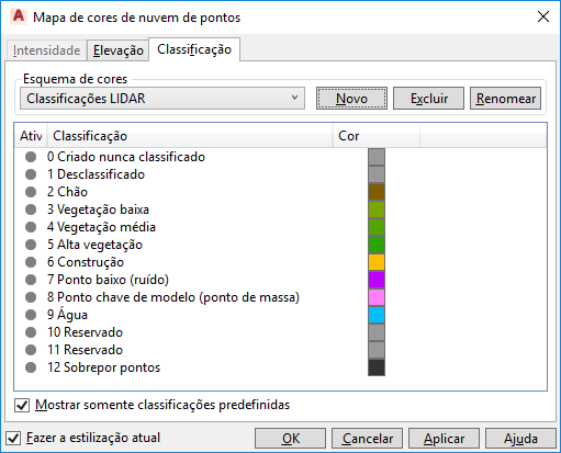

Para personalizar o esquema de cores para estilização de classificação
- No Gerenciador de exibição, clique com o botão direito do mouse na camada da nuvem de pontos para estilizar e, a seguir, selecione Definir estilo.
- Na caixa de diálogo Mapa de cores da nuvem de pontos, clique na guia Classificação.
- Para controlar a exibição dos pontos da nuvem de pontos de cada classificação, clique no ícone Ativar/Desativar para ativar ou desativar a exibição.
- Para alterar a cor atribuída a uma classificação, clique no quadrado de cor correspondente e selecione uma nova cor.
