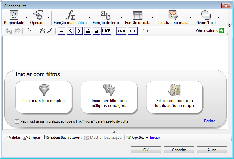

Na prática, você especifica o conjunto de dados ao selecionar a classe de recurso ou camada para a consulta antes de criar a expressão. É possível especificar a ação a aplicar ao selecionar o comando que permite criar a expressão. Por exemplo, no AutoCAD Map 3D toolset, selecione Adicionar ao mapa com consulta ou Pesquisar para selecionar.
A barra de título para a caixa de diálogo, na qual é possível criar expressões, é diferente, dependendo do comando selecionado. O conteúdo da caixa de diálogo é quase o mesmo, independentemente de como é chamado.

Etapas básicas para criar expressões
Para criar uma expressão, siga estas etapas básicas:
