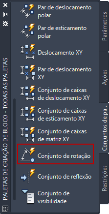

  2. Defina a propriedade de rotação.
    • Na paleta Autoria de bloco Conjuntos de parâmetros, clique em Conjunto de rotação.
    • Clique com o botão direito do mouse no parâmetro e clique em Propriedades.
      Você também pode digitar PROPRIEDADES no prompt do comando.
    • Na paleta Propriedades, em Legendas de propriedades, mude o Conjunto de rotação para Map.View.Rotation.
      O AutoCAD Map 3D toolset utiliza este parâmetro para calcular o ângulo da seta de norte.
    • Para evitar a exibição desta propriedade, em Diversos na paleta Propriedades, altere Mostrar propriedades para Não.
    • Para evitar a exibição das alças para esta propriedade, altere Número de alças para 0.
