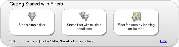

    Se a página de inicialização da expressão estiver ativada, os botões que representam diferentes tipos de expressão são exibidos. É possível clicar em um desses botões para inserir um modelo de expressão.
    Clique em um destes botões para começar com uma expressão simples.
    Para evitar a exibição destes botões de inicialização cada vez que você cria uma expressão, selecione a caixa de marcação Não mostrar na inicialização. É possível reexibi-las posteriormente clicando em Introdução.
    Para fechar a página de inicialização, clique em Fechar.
