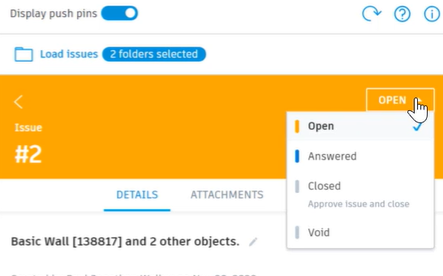

  1. Selecione um problema para visualizar os detalhes do problema.
  2. Use o menu suspenso Status para alterar o status de um problema. Somente os criadores de problemas, proprietários e administradores de projetos do BIM 360 podem definir um problema como Fechado.
