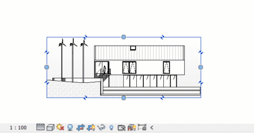

Recortar uma vista
Crie uma região de recorte.
Se a vista não estiver recortada, na Barra de controle de vista, clique em
(Vista de recorte).
Se a vista estiver recortada, mas a região de recorte não está visível, clique em
(Exibir região de recorte) na Barra de controle da vista.
Altere a escala da região de recorte conforme necessário usando o controle de arrastar ou definindo a escala explicitamente.
