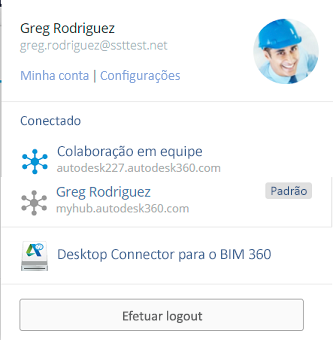

Use as unidades conectadas do BIM 360 Docs no Revit para vincular e abrir arquivos da origem de dados do BIM 360.
Após a instalação do Desktop Connector, será exibida a unidade conectada do BIM 360. É possível usar essa unidade conectada para vincular ou abrir tipos de arquivos suportados no Revit.
