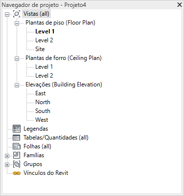

Navegador de projeto
O Navegador de projeto mostra uma hierarquia lógica para todas as vistas, tabelas, folhas, grupos e outras partes do projeto atual. Quando se expande ou retrai cada ramo, itens de menor nível são exibidos.
Para abrir o Navegador de projeto, clique na guia Vistapainel Janelasmenu suspenso Interface do usuárioNavegador de projeto, ou clique com o botão direito do mouse em qualquer lugar na janela do aplicativo e clique em NavegadoresNavegador de projeto.

Vistas, tabelas, folhas
Se você deseja... então...
abrir uma vista clique duas vezes no nome da vista, ou clique com o botão direito do mouse no nome e clique em Abrir a partir do menu de contexto.
O nome da vista ativa aparece em negrito.
