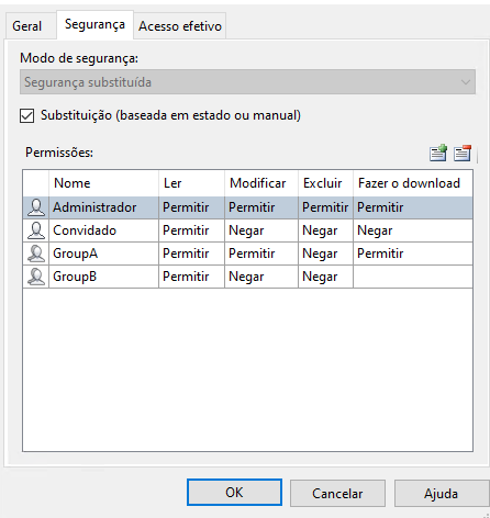

Listas de controle de acesso (ACLs)
A lista de controle de acesso permite adicionar e remover membros para controlar quem tem acesso a certos arquivos, pastas e objetos personalizados. Também é possível determinar se o membro poderá apenas visualizar o conteúdo ou se também poderá modificá-lo e excluí-lo.
Nota: Os objetos personalizados estão disponíveis no Vault Professional.
Um arquivo, uma pasta ou um objeto personalizado que não disponha de uma ACL definida utiliza segurança com base no objeto.
A segurança com base no objeto pode ser substituída. A substituição da segurança significa que a ACL do sistema ainda existe no objeto, mas está sendo substituída por uma ACL recém-definida. Isso é chamado de Substituição da Lista de controle de acesso ou um Substituição de ACL.
Enquanto houver uma ACL de substituição, a lista de controle de acesso do objeto será ignorada. Se o usuário remover a ACL de substituição, a segurança com base no objeto se tornará a nova segurança. Se uma ACL de substituição estiver ativa, somente os membros e os usuários presentes na lista da ACL terão permissões com o objeto.

O que acontece caso uma segurança baseada em objeto seja combinada a uma segurança baseada em estado?
Os casos de uso a seguir podem ser aplicados a um ou mais objetos do Vault quando a segurança combinada (segurança dupla) é usada.
Nota: Para usar a segurança herdada do Vault 2016 ou anterior, também conhecida como segurança simples, ative a opção Substituir segurança para a definição de ciclo de vida.
ACL do objeto
ACL com base em estado
ACL resultante
Permitir
Permitir
Permitir
Negar
Negar
Negar
Negar
Permitir
Negar*
nulo
Negar
Negar
Permitir
nulo
Negar
nulo
nulo
Negar
(não em ALC) nulo
Permitir
Negar*
Permitir (grupo do subconjunto)
Permitir (grupo do superconjunto)
Permitir* (grupo do subconjunto)
*A permissão resultante é diferente da herdada (segurança simples) usada no Vault 2016 ou anterior.
