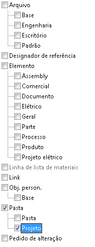

Uma propriedade definida pelo usuário também pode ser associada a subclasses de entidade específicas. Por exemplo, uma propriedade definida pelo usuário pode ser criada de modo que somente pastas do tipo Projeto possam utilizá-la.
Se uma nova propriedade definida pelo usuário não estiver associada a nenhuma classe de uma entidade, ela não aparecerá na grade de propriedades da entidade.

Arquivo
Use a associação de propriedade de arquivo para criar uma propriedade de arquivo personalizada. A propriedade personalizada pode ser restringida a arquivos de um determinado tipo de categoria, como Base ou Engenharia.
Pasta
Use a associação de pasta para criar uma propriedade de pasta personalizada. A propriedade personalizada pode ser restringida a uma determinada subclasse de pasta, como uma pasta ou um projeto básico.
