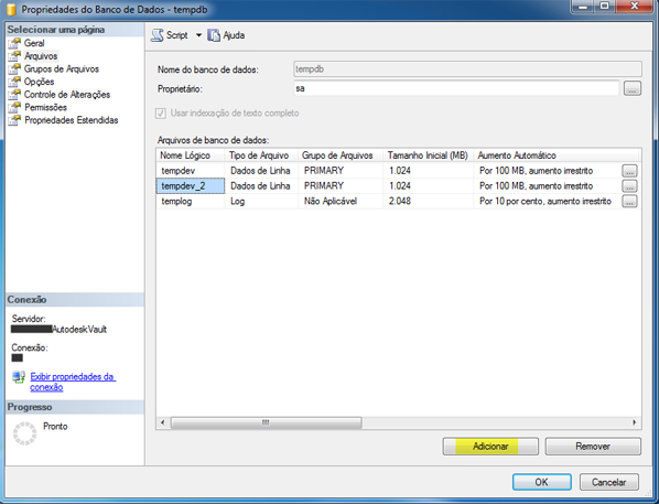

  2. Expandir Bancos de dados, expandir Bancos de dados do sistema
  3. Clique com o botão direito do mouse em tempdb e selecione propriedades.
  4. Selecione a página Arquivos.
  5. Se estiver utilizando um sistema com múltiplos núcleos, é necessário configurar arquivos de dados adicionais, usando as diretrizes abaixo. Se estiver utilizando um sistema de núcleo único, pule para a etapa d abaixo.
    1. O total de arquivos de dados deve ser metade do número de núcleos de processamento físico disponíveis, até um máximo de oito arquivos de dados. (Exemplo: oito núcleos físicos seria igual a quatro arquivos de dados no total, tempdev, tempdev_2, tempdev_3, tempdev_4)
    2. Clique no botão Adicionar para adicionar arquivos de dados.
    3. Nomeie os novos arquivos tempdev_2, tempdev_3, …, como necessário.
    4. Defina o tamanho inicial de cada arquivo de dados como 1024 MB. Se utilizar um total de oito arquivos de dados, um tamanho inicial de 512 MB pode ser utilizado.
    5. Defina Autogrowth para 100 MB, crescimento irrestrito para cada arquivo de dados.
    6. Defina o arquivo de registro LDF para o total de arquivos de dados combinados. (Exemplo: se há dois arquivos de dados no total, o LDF resultante deve ser definido para um tamanho inicial de 2048 MB)
    7. Os resultados serão semelhantes à imagem abaixo.

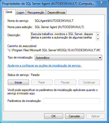

  3. No Painel de controle, clique duas vezes em Ferramentas administrativas e, depois, clique duas vezes no ícone Serviços.
  4. Localize o serviço do SQL Server Agent (AUTODESKVAULT).
  5. Clique com o botão direito do mouse no SQL Server Agent (AUTODESKVAULT) e selecione Propriedades.
  6. . Altere o tipo de inicialização para Automático e inicie o serviço.

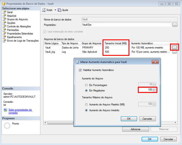

  8. Clique com o botão direito do mouse no banco de dados do Vault e selecione Propriedades.
  9. Na página Arquivos, defina:-
    • O valor de Autogrowth para todos os bancos de dados <Vault> como 100 MB, crescimento sem restrições
    • O tamanho inicial de todos os arquivos <Vault>_log para 500 MB
    • O valor de Autogrowth para arquivos <Custom_Library> para 25MB
    • Os valores de Autogrowth de todos os arquivos _log por 10%, crescimento sem restrições

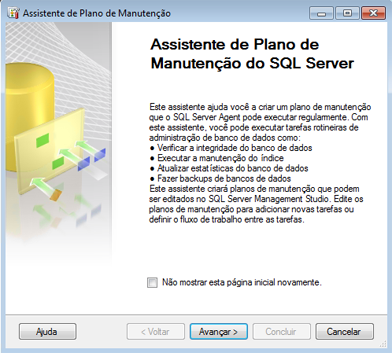

  12. Expanda a pasta Gerenciamento e selecione a pasta Plano de manutenção.
  13. Clique com o botão direito do mouse na pasta Plano de manutenção, selecione Assistente do Plano de manutenção e clique em Avançar se a caixa de diálogo a seguir for exibida.

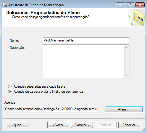

  14. Na caixa de diálogo Selecionar propriedades do plano, insira Plano de manutenção do Vault para o nome e clique no botão Alterar para definir a agenda.

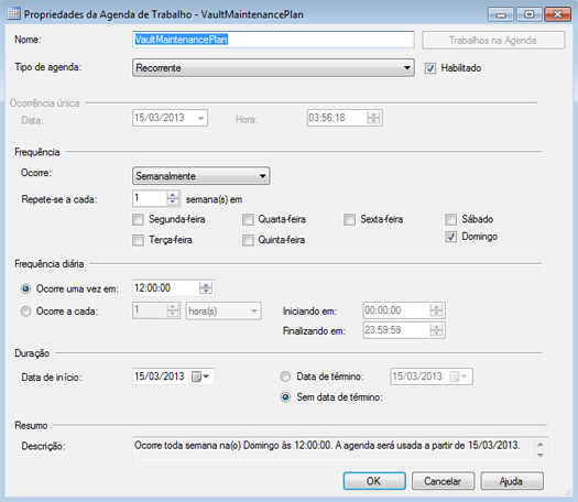

  15. Na caixa de diálogo Propriedades da tabela, configure o para que o plano seja executado após conclusão de uma cópia de segurança do Autodesk Vault Server Console. Dependendo do tamanho do conjunto de dados, pode ser necessário executar esse planejamento em outro horário e dia da semana. É possível executar essa tarefa em um sábado para determinar o tempo necessário para a conclusão e, assim, poder decidir o melhor horário e dia para executar essa tarefa de forma normal.

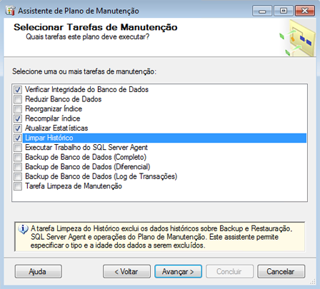

  16. Na caixa de diálogo Selecionar tarefa de manutenção, marque as seguintes opções:

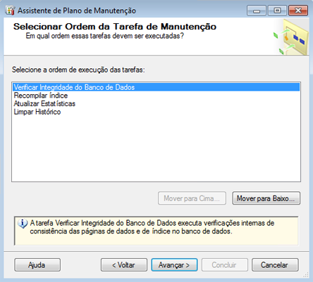

  17. Na caixa de diálogo Selecionar a ordem das tarefas de manutenção, defina a ordem conforme segue:

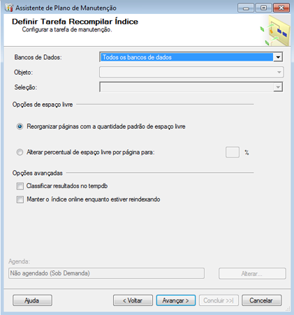

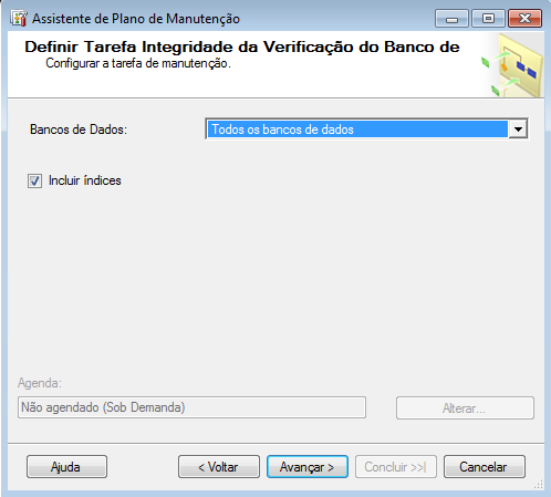

  18. Na caixa de diálogo Definir tarefa de verificação de integridade do banco de dados, selecione todos os bancos de dados da lista suspensa e selecione a caixa de seleção lado da opção Incluir índices.
  19. Na caixa de diálogo Definir tarefa de verificação de integridade do banco de dados, selecione Todos os bancos de dados de usuários na lista suspensa de Bancos de dados.

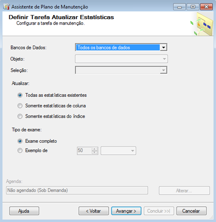

  20. Na caixa de diálogo Definir a tarefa atualizar estatísticas, selecione as seguintes opções.

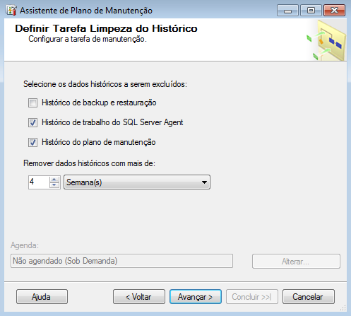

  21. Na caixa de diálogo Definir tarefa de limpeza de histórico, selecione as opções de limpeza conforme necessário.
