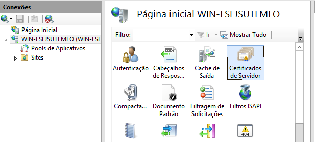

  1. Selecione o nó do servidor na vista em árvore e clique duas vezes no recurso de Certificados de servidor na vista de lista.

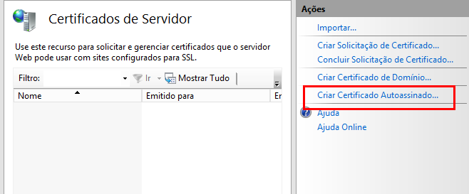

  2. No painel Ações, clique em Criar certificado autoassinado...

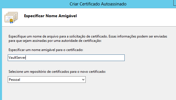

  3. Insira um nome amigável e clique em OK.

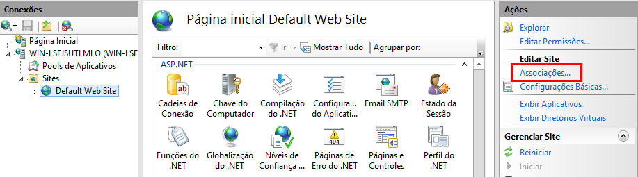

  2. Expanda a árvore de sites e selecione o site que está hospedando o diretório virtual AutodeskDM. Na imagem abaixo, o website é site da Web padrão. Selecione site da Web padrão e clique em ligação de de ações.

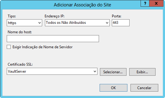

  3. Clique em Adicionar, altere o tipo para https e altere o Certificado SSL para o nome amigável do certificado instalado. Clique em OK.

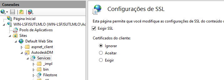

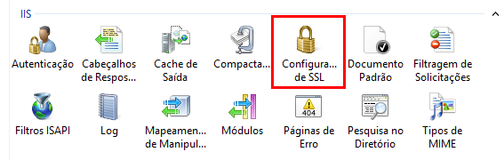

  8. Selecione o diretório virtual AutodeskDMServiços e clique duas vezes no botão Configurações de SSL.
  9. Na página Configurações de SSL, clique na opção Exigir SSL.
  10. Se estiver planejando usar certificados do cliente, clique na opção Exigir em Certificados do cliente. Caso contrário, selecione a opção Ignorar.
  11. No painel Ações, clique em Aplicar.
